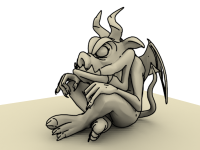

Rendu d'un modèle sans contours

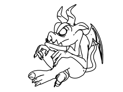

Des ombrages supplémentaires accessibles dans le panneau déroulant Effets de caméra permettent de modifier les contours ou de définir la façon dont ils doivent être rendus. Par exemple, pour afficher uniquement le rendu des contours (sans le modèle ombré), attribuez un ombrage Contour uniquement au composant Sortie contour.
Rendu des contours du modèle uniquement (ombrage de sortie contours seulement avec arrière-plan blanc)
