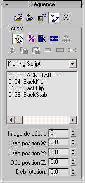

Vous enregistrez, chargez et ajoutez des fichiers MFE à partir du panneau déroulant Séquence.

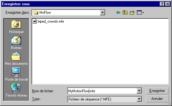

Enregistrement des fichiers d'éditeur de séquence :

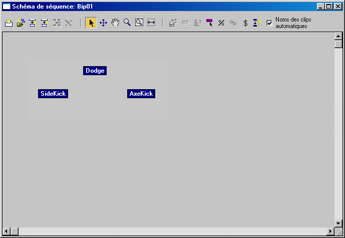

Pour plus d'informations sur la configuration d'un schéma, reportez-vous à la section Création de plusieurs clips dans le schéma de séquence.
Pour plus d'informations sur la création d'un script, reportez-vous à la section Création de scripts de séquence.
Exemple de script contenant quatre clips
3ds Max ouvre la boîte de dialogue Enregistrer sous.

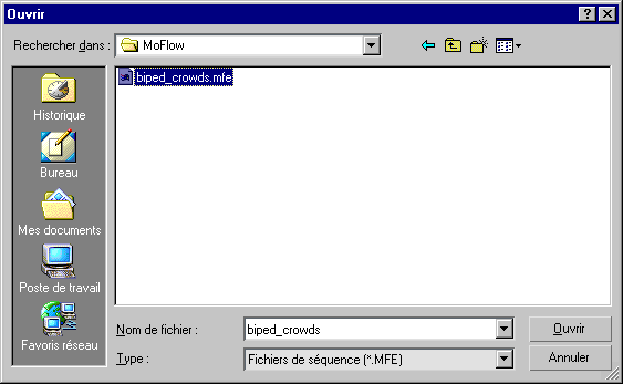

Chargement des fichiers d'éditeur de séquence :
3ds Max ouvre une boîte de dialogue de fichier.
