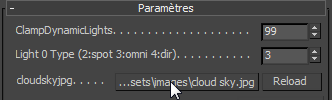

La map texture s'affiche désormais dans l'éditeur de matériaux
panneau déroulant Paramètres de l'ombrage ShaderFX. Vous pouvez cliquer sur le bouton de map et utiliser les commandes gamma dans la boîte de dialogue Sélectionner fichier image bitmap pour modifier le paramètre de gamma.
