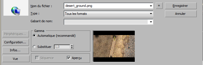

Certains formats de fichiers contiennent les valeurs gamma applicables en tant que métadonnées. 3ds Max traite cela automatiquement autant que possible, et charge et enregistre les fichiers avec une valeur gamma appropriée basée sur le format de fichier et le nombre de bits.
Lorsque vous chargez un fichier bitmap, si celui-ci inclut une valeur gamma intégrée, 3ds Max utilise cette valeur. Dans le cas contraire, il applique la correction gamma selon le nombre de bits du format de fichier : 2.2 pour les fichiers 8 ou 16 bits ; 1.0 pour les fichiers à virgule flottante ou logarithmiques.
Lorsque vous enregistrez un fichier bitmap, 3ds Max enregistre la valeur gamma si cela est possible. Une fois encore, il utilise un gamma de 2.2 pour les fichiers 8 ou 16 bits, et de 1.0 pour les fichiers à virgule flottante ou logarithmiques.

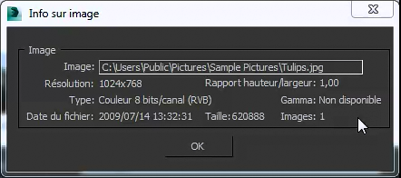

Pour savoir si un fichier inclut une valeur gamma, cliquez sur le bouton Infos de la boîte de dialogue du fichier bitmap.
Si la boîte de dialogue inclut un champ Gamma, la valeur correspondante est affichée. En l'absence de champ Gamma, ou si celui-ci n'a pas été défini, la boîte de dialogue indique Non disponible.
Avec le traitement gamma automatique de 3ds Max, vous devez définir une valeur gamma explicite pour un bitmap uniquement dans les cas suivants :

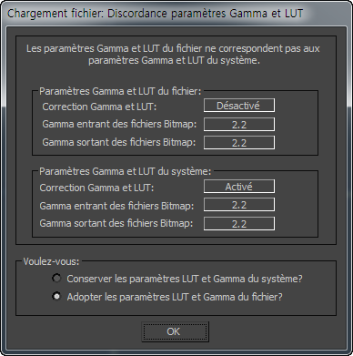

Les paramètres de correction Gamma et LUT sont enregistrés avec les valeurs par défaut du marché pour l'IU personnalisée courante. Reportez-vous à la rubrique Changeur d'interface utilisateur personnalisée et de paramètres par défaut. Si vous ouvrez ou fusionnez une scène ayant des paramètres Gamma et LUT différents des paramètres actifs de 3ds Max, une boîte de dialogue s'affiche et vous propose de choisir entre utiliser les paramètres courants et adopter ceux du fichier en cours de chargement. Par exemple :

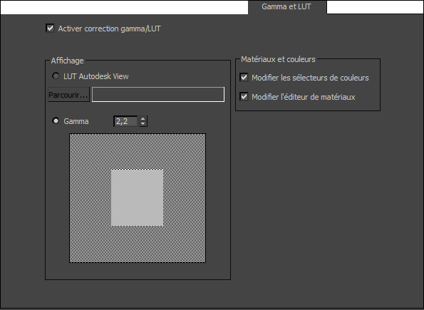

Pour activer la correction gamma :
Préférences et cliquez sur l'onglet Gamma et LUT.

L'affichage de la correction gamma ou des tableaux de recherche s'applique aux fenêtres et à la fenêtre image rendu. Les commandes de cette zone vous permettent de charger un LUT Autodesk View ou de régler le gamma numériquement.
Par défaut, le paramètre Gamma affecte l'affichage des fenêtres et les images rendues, ainsi que les outils Sélecteur de couleurs et Editeur de matériaux. Ces boutons permettent de désactiver la correction gamma pour l'une ou l'autre de ces boîtes de dialogue.
