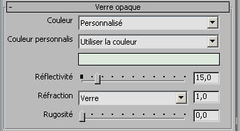

Couleur
Vous permet de choisir une couleur pour le verre.
  • Effacer (valeur par défaut).
  • Vert
  • Gris
  • Bleu
  • Bleu-vert
  • Bronze
  • Personnaliser
    Lorsque l'option Personnalisé est active, la couleur personnalisée s'affiche. Cette liste déroulante vous donne les options suivantes :
    • Utiliser couleur (valeur par défaut). Définit la couleur de base de la peinture.
      Cliquez sur l'échantillon de couleur pour modifier la couleur.
    • Utiliser map Mappe la couleur principale de la peinture.
      Cliquez sur le bouton Map (ou utilisez la liaison de noeud de l'Editeur de matériaux détaillé) pour attribuer une texture au matériau.
    • Couleur par objetUtilise la couleur filaire 3ds Max de l'objet en tant que couleur de peinture.
      Important : Lorsque vous utilisez la fonction Couleur par objet, la couleur s'affiche dans les rendus, mais pas dans les fenêtres ni dans les aperçus de matériaux. Cela est dû au fait que le matériau est peut être appliqué à plusieurs objets qui possèdent différentes couleurs filaires.

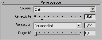

Réflectance
Définit la réflectivité du verre. Intervalle : de 0,0 à 100,0. Valeur par défaut : 5,0.
Réfraction
Définit la réfraction (indice de réfraction (IdR)) du verre.
  • Air IdR=1,0.
  • Eau IdR=1,33
  • Alcool IdR=1,36.
  • Quartz IdR=1,46.
  • Verre (valeur par défaut). IdR=1,52.
  • Diamant IdR=2,3.
Remarque : Vous pouvez également définir l'IdR en saisissant une valeur personnalisée dans le champ numérique.
Dureté
Définit la dureté de la surface du verre. Intervalle : de 0,0 à 0,1. Valeur par défaut : 0,0.

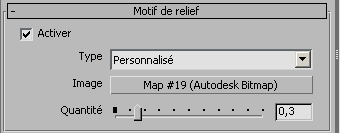

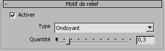

Panneau déroulant Motif de relief
Activer
Lorsque cette option est activée, un motif de relief est appliqué sur la surface du verre. Cette option est désactivée par défaut.
Type
Vous permet de choisir un motif de relief prédéfini ou de créer un motif personnalisé.
  • Rippled (Ondoyant) (valeur par défaut).
  • Wavy Plate (Plaque ondulée)
  • Personnaliser

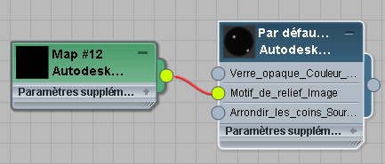

    Vous permet de choisir un bitmap pour contrôler le motif de relief.
Quantité
Définit la hauteur du relief. Intervalle : de 0,0 à 2,0. Valeur par défaut : 0,3.
