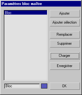

Après avoir affecté un bloc principal, cliquez avec le bouton droit de la souris sur la piste Bloc principal pour afficher la boîte de dialogue Paramètres bloc maître. Il s'agit de la première étape de la création d'un bloc.
Affiche la boîte de dialogue Choisir vue piste. Utilisez la boite de dialogue pour choisir les pistes à inclure dans un Bloc. Les pistes valides ont une couleur plus sombre.
Crée un bloc contenant les pistes déjà sélectionnées dans la hiérarchie de la vue piste. Toute piste non valide est ignorée.
Sélectionnez les pistes souhaitées (incluez la piste Bloc principal), puis cliquez avec le bouton droit de la souris sur Bloc principal dans la hiérarchie de la vue piste.
Remplace le bloc sélectionné.
Supprime le bloc sélectionné de la liste.
Charge un bloc à partir d'un disque. Cette option affiche la boîte de dialogue Attacher contrôles.
Associez les pistes entrantes aux pistes de votre scène à l'aide des commandes de la boîte de dialogue Attacher contrôles.
Enregistre le bloc sur disque.
