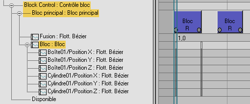

Sous la piste Bloc principal figurent des sous-pistes. La première est toujours Fusion. Les sous-pistes restantes sont à la base des copies des pistes utilisées pour créer le bloc.

Vous pouvez cliquer sur la piste avec le bouton droit de la souris dans la fenêtre Clé. Un menu contextuel apparaît. Il contient le nom des blocs qui ont été créés. Lorsque vous choisissez un bloc, ce dernier est inséré dans la piste Bloc principal. La boîte de dialogue comprend également une entrée, Propriétés, qui affiche la boîte de dialogue Paramètres bloc principal.
Les blocs insérés dans la piste Bloc principal s'affichent sous la forme de rectangles colorés. Le nom du bloc apparaît au centre. Dans les coins inférieurs droit et gauche, des clés indiquent le début et la fin de l'animation du bloc. Sous le nom du bloc apparaît une lettre : " R " pour Relatif ou " A " pour Absolu. Cliquez au centre d'un bloc et faites-le glisser pour le déplacer dans le temps. Sélectionnez une clé située dans le coin d'un bloc pour déplacer la limite du bloc (pour modifier la durée du bloc).
