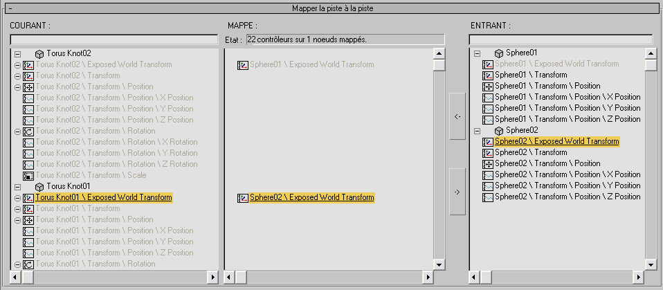

Panneau déroulant Mapper la piste à la piste
Ce panneau déroulant se compose de trois fenêtres. La fenêtre de gauche (Courant) et la fenêtre de droite (Entrant) présentent les hiérarchies de noeuds/contrôleurs, comme dans la vue piste.
Etant donné que les fonctions de la zone Mapper les noeuds s'appliquent aux pistes en surbrillance, vous pouvez utiliser les méthodes de sélection standard. Cliquez pour sélectionner une entrée, Ctrl + cliquer pour sélectionner plusieurs entrées et MAJ + cliquer pour sélectionner toute une série d'entrées. De même, dans les fenêtres Courant et Entrant, il suffit de cliquer avec le bouton droit de la souris pour ouvrir un menu permettant de mettre en surbrillance l'ensemble des pistes (Sélectionner tout), d'inverser la mise en surbrillance (Inverser sélection) ou de désactiver la mise en surbrillance de toutes les pistes (Tout désélectionner).
Vous pouvez également vous servir de ce menu contextuel pour développer et réduire les pistes dont le nom est précédé de l'icône - ou +.
Interface
Liste Courant
Répertorie les pistes d'animation pour les objets sélectionnés dans la scène, en suivant la même structure hiérarchique que dans Vue piste. Les noms des pistes non affectées sont écrits en noir à la différence des noms des pistes affectées qui sont présentés en gris.
Etat
Ce champ en lecture seule indique le nombre de contrôleurs et le nombre de noeuds mappés.
Liste Mappé
Présente les pistes ayant été mappées.
Affecte la piste d'animation en surbrillance dans la liste Entrant à celle mise en surbrillance dans la liste Courant. L'affectation figure désormais dans la liste Mappé, en face de l'entrée correspondante de la liste Courant.
Si les deux pistes ne contiennent aucune donnée comparable, rien ne se produit lorsque vous cliquez sur le bouton.
Supprime l'entrée mise en surbrillance dans la liste Mappé.
Liste Entrant
Affiche les pistes d'animation dans le fichier XAF chargé, en utilisant la même structure hiérarchique que dans la vue piste. Les noms des pistes non affectées sont écrits en noir à la différence des noms des pistes affectées qui sont présentés en gris.
