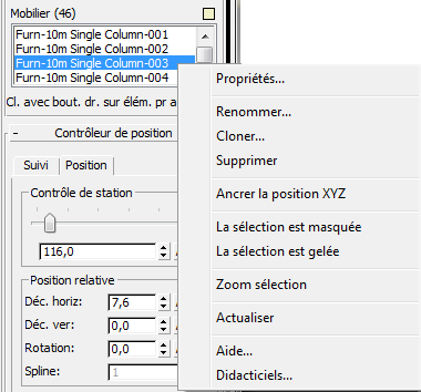

Pour afficher le menu contextuel, appuyez sur la touche Ctrl et cliquez sur un élément de la liste, ou cliquez avec le bouton droit de la souris sur l'élément.
Le contenu du menu contextuel varie en fonction du type de l'objet. Exemples du type d'opération possible à partir de ce menu :

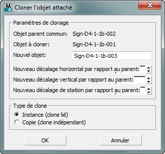

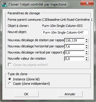

Cette option affiche une boîte de dialogue dont le contenu dépend du type d'objet.
