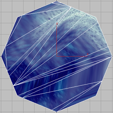

Lorsqu'elle est activée, cette option fusionne les faces coplanaires (ou quasi coplanaires) avant de procéder à l'optimisation. Cette option est désactivée par défaut.
Seuil angulaireDéfinit l'angle entre les normales de fusion des faces. La plage de valeurs s'étend de 0.0 à 10.0. La valeur par défaut est égale à 0.0.

Lorsqu'un modèle dispose de faces coplanaires, l'option Fusionner les faces peut considérablement améliorer l'optimisation.
