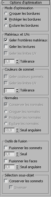

Panneau déroulant Options d'optimisation
Le panneau déroulant Options d'optimisation vous permet de gérer le mode de traitement des fonctions telles que les bordures d'objet, les matériaux, les correspondances, les couleurs de sommet et les sélections de sous-objet par ProOptimizer.
Avertissement : Les contrôles de ce panneau déroulant ne sont pas interactifs. Si vous modifiez un paramètre, la fenêtre Etat du panneau déroulant Niveau d'optimisation affiche le message Optimisation incorrecte. Vous devez également cliquer à nouveau sur Calculer pour voir le résultat de la modification de la valeur de l'option.
