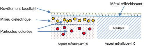

Conservation d'énergie
Le matériau physique conserve l'énergie pour éviter toute amplification de la lumière. La somme des différents composants d'ombrage ne peut jamais excéder 100 %, ce qui garantit que l'énergie lumineuse est uniquement diffusée ou absorbée et non pas créée. La seule exception à cette règle est l'émission, qui ajoute de l'énergie.
Remarque : Le calcul de la conservation d'énergie s'applique uniquement aux paramètres de poids. Les paramètres de couleur sont ignorés. De plus, la dispersion en sous-surface partage son énergie avec la réflectivité diffuse. Par exemple, si le poids de dispersion en sous-surface est égal à 0,5, la dispersion en sous-surface utilise 50 % de l'énergie de la couleur diffuse, même si sa couleur est définie sur Noir et ne produit aucune dispersion.
Considérez la logique de conservation d'énergie comme une superposition d'effets d'ombrage.
- La dispersion en sous-surface utilise l'énergie de la couleur diffuse. Si le poids de dispersion en sous-surface est égal à 1,0, aucune couleur diffuse n'est présente.
- La transparence utilise le poids de la couleur diffuse et de la dispersion en sous-surface. Si le poids de transparence est égal à 1,0, aucune couleur diffuse ou dispersion en sous-surface n'est présente.
- Les réflexions utilisent le poids de toutes les autres couches.
- Si Aspect métallique est égal à 0,0, le poids de réflexion prend en compte la dépendance angulaire (effet Fresnel basé sur l'indice de réfraction ou la courbe personnalisée). Même si le poids de réflexion est égal à 1,0, la réflectivité réelle est inférieure en raison de la courbe de Fresnel. L'énergie provient de la transparence/couleur diffuse/dispersion en sous-surface uniquement en fonction de la valeur définie par la courbe.
- Si Aspect métallique est égal à 1,0, le matériau physique est considéré opaque. Il ne comporte pas d'effets de couleur diffuse/transparence/dispersion en sous-surface.
- La couche transparente figure au-dessus de toutes les autres couches, réduisant ainsi l'énergie en fonction du volume de réflexion et de la couleur de transparence du revêtement.
- La couche d'émission ne sert qu'à ajouter de l'énergie lumineuse. Elle ne participe pas à la conservation d'énergie.
