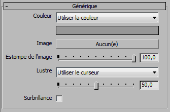

Panneau déroulant Générique
- Couleur
Cliquez pour définir la couleur de base du matériau.
- Image
Cliquez pour choisir une map à appliquer au matériau.
En général, une map de texture permet de masquer la couleur de base, sauf si vous utilisez la map en tant que décalcomanie (pas de recouvrement).
- Image Fade (Fondu image)
Définit la composition entre la couleur de base et la map de map. A 100%, la map de texture est complètement opaque. Intervalle: de 0,0 à 100,0. Valeur par défaut = 100,0.
Remarque : Les fenêtres n'affichent pas l'effet de Image Fade (Fondu image).
- Lustre
Contrôle le lustre de la surface.
Use Slider (Utiliser glissière) (valeur par défaut). Lorsque cette option est activée, le lustre est contrôlé au moyen d'une glissière.
Utiliser map Lorsque cette option est activée, la glissière est remplacée par un bouton de map. Vous pouvez cliquer sur ce dernier pour choisir une map pour le lustre.
- Reflets
Lorsque cette option est activée, elle utilise des reflets spéculaires métalliques pour le matériau. Lorsqu'elle est désactivée, elle utilise des reflets non métalliques. Cette option est désactivée par défaut.

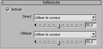

Groupe de fonctions Réflectivité
Ces commandes affectent la réflectivité de la surface et l'intensité des reflets spéculaires.
- Activer
- Lorsque cette option est activée, le matériau est réfléchissant, tout au moins partiellement. Cette option est désactivée par défaut.
- Directe
Détermine la réflectivité de la surface sous une lumière directe.
Use Slider (Utiliser glissière) (valeur par défaut). Lorsque cette option est activée, la réflectivité directe est contrôlée au moyen d'une glissière.
Utiliser map Lorsque cette option est activée, la glissière est remplacée par un bouton de map. Vous pouvez cliquer sur ce dernier pour choisir une map contrôlant la réflectivité directe.
- Oblique
Détermine la réflectivité de la surface sous une lumière oblique.
Use Slider (Utiliser glissière) (valeur par défaut). Lorsque cette option est activée, la réflectivité oblique est contrôlée au moyen d'une glissière.
Utiliser map Lorsque cette option est activée, la glissière est remplacée par un bouton de map. Vous pouvez cliquer sur ce dernier pour choisir une map contrôlant la réflectivité oblique.

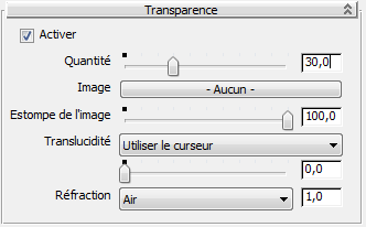

Panneau déroulant Transparence
- Activer
Lorsque cette option est activée, le matériau est transparent, tout au moins partiellement. Cette option est désactivée par défaut.
- Quantité
Permet de contrôler la transparence globale. Intervalle: de 0,0 à 100,0. Valeur par défaut = 30,0.
- Image
Cliquez pour choisir une map contrôlant la réflectivité conjointement avec la Quantité globale.
Définit la composition de la Quantité globale et l'effet de la map de l'image.
Use Slider (Utiliser glissière) (valeur par défaut). Lorsque cette option est active, une glissière permet de contrôler le fondu d'une image.
Utiliser map Lorsque cette option est activée, une map est utilisée pour contrôler le fondu d'une image. La glissière est remplacée par un bouton de map.
- Translucidité
Lorsque la Quantité globale est supérieure à zéro, contrôle quelle proportion de cette quantité est translucide.
Use Slider (Utiliser glissière) (valeur par défaut). Lorsque cette option est active, une glissière permet de contrôler la translucidité.
Utiliser map Lorsque cette option est activée, une map est utilisée pour contrôler la translucidité. La glissière est remplacée par un bouton de map.
- Réfraction
Permet de définir l'indice de réfraction (IdR) du matériau.
Air Présente un IdR de 1,0.
Eau Présente un IdR de 1,33.
Alcool Présente un IdR de 1,36.
Quartz Présente un IdR de 1,46.
Glass (valeur par défaut). Présente un IdR de 1,52.
Diamant Présente un IdR de 2,3.
Personnalisé Vous permet de définir une valeur d'IdR arbitraire. Intervalle: de 0,001 à 5,0.

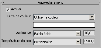

Panneau déroulant Auto-illumination
- Activer
Lorsque cette option est activée, le matériau s'auto-illumine. Cette option est désactivée par défaut.
- Couleur filtre
Crée l'effet d'un filtre de couleur sur une surface éclairée.
Utiliser la couleur(Valeur par défaut). Lorsque cette option est activée, un échantillon de couleur vous permet de choisir la couleur du filtre.
Utiliser map Lorsque cette option est activée, un bouton de map vous permet de choisir la map pour le filtre de couleur.
- Luminance
Définit la luminosité de l'effet de luisance, mesurée en candelas par mètre carré.
Dim glow (Atténuation luisance) (valeur par défaut). Présente une valeur de 10,0 cd/m2.
LED panel (Groupe de fonctions de diodes) Présente une valeur de 100,0 cd/m2.
Ecran LED (Ecran de diodes) Présente une valeur de 140,0 cd/m2.
Ecran de téléphone portablePrésente une valeur de 200,0 cd/m2.
Télévision à tube cathodique Présente une valeur de 250,0 cd/m2.
Abat-jour extérieur Présente une valeur de 1300,0 cd/m2
Abat-jour intérieur Présente une valeur de 2500,0 cd/m2
Lentille de lampe de bureau Présente une valeur de 10000,0 cd/m2
Lentille de lampe halogène Présente une valeur de 10000,0 cd/m2
Ampoule en verre dépoli Présente une valeur de 21000,0 cd/m2.
Personnalisé Vous permet de définir une valeur de luisance.
- Température de la couleur
Définit la couleur de l'effet de luisance en degrés Kelvin.
Bougie Présente une valeur de 1850,0 K.
Ampoule à incandescence Présente une valeur de 2800,0 K.
Projecteur Présente une valeur de 3400,0 K.
Lueur de la lune Présente une valeur de 4100,0 K.
Daylight - Warm (Lumière du jour - chaud) Présente une valeur de 5000,0 K.
Daylight - Clod (Lumière du jour - froid) Présente une valeur de 6000,0 K.
Xenon Arc Lamp (Lampe au xénon) Présente une valeur de 6420,0 K.
TV screen (Ecran de télévision) Présente une valeur de 9320,0 K.
Personnalisé (Valeur par défaut). Vous permet de définir une valeur arbitraire pour la température de la couleur.

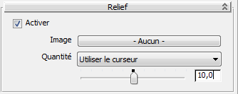

Panneau déroulant Relief
- Activer
Lorsque cette option est activée, elle permet l'utilisation des maps de relief pour le matériau. Cette option est désactivée par défaut.
- Image
Cliquez pour sélectionner une image à utiliser comme map Relief.
- Quantité
Contrôle l'étendue de la perturbation de la surface.
Use Slider (Utiliser glissière) (valeur par défaut). Lorsque cette option est activée, la quantité de relief est contrôlée par l'intermédiaire d'un curseur.
Utiliser map Lorsque cette option est activée, la glissière est remplacée par un bouton Map. Vous pouvez cliquer sur ce dernier afin de choisir une map pour la quantité de map Relief.
