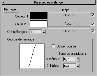

Pour modifier la couleur d'une composante :
  1. Dans le panneau déroulant Paramètres mélange, cliquez sur l'un des deux échantillons de couleurs pour afficher le sélecteur de couleurs.
  2. Modifiez la couleur.
Pour utiliser une map en tant que composante de couleur :
  1. Dans le panneau déroulant Paramètres mélange, cliquez sur un bouton de map (à côté de l'un des échantillons de couleurs).
    3ds Max ouvre le Navigateur de matériaux/maps.
  2. Sélectionnez un type de map.
    Vous pouvez également utiliser l'éditeur de matériaux détaillé pour associer une map à la composante Couleur 1 ou Couleur 2.
Pour intervertir les deux composantes :
Pour définir le taux de mélange :
Pour contrôler le taux de mélange à l'aide d'une map :

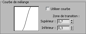

Pour déterminer le taux de mélange à l'aide d'une courbe :
  1. Dans la zone Courbe de mélange, activez Utiliser courbe.
  2. Modifiez la forme de la courbe en ajustant les valeurs des champs Zone de transition.
Interface
Permuter
Intervertit les deux couleurs ou maps.
Couleur 1, Couleur 2
[échantillon de couleur]Cliquez dessus pour afficher le sélecteur de couleurs et choisir les deux couleurs à mélanger.
[Maps]Permet de sélectionner ou de créer les bitmaps ou les maps procédurales à mélanger au lieu de chaque couleur.
Les zones noires de la map révèlent la couleur 1 et les zones blanches de la map, la couleur 2. Les valeurs grises révèlent des mélanges intermédiaires.
Les cases à cocher permettent d'activer ou de désactiver les maps qui leur sont associées.
Quantité mélange
Détermine la proportion du mélange. Une quantité mélange de 0,0 signifie que seule la Couleur 1 est visible sur la surface ; une quantité mélange de 100,0 signifie que seule la couleur 2 est visible. Vous pouvez aussi utiliser une map à la place du paramètre Quantité mélange. Les deux couleurs se mélangeront à un degré plus ou moins important selon l'intensité de la map.
Zone Courbe de mélange
Ces paramètres permettent de définir si la transition entre les deux couleurs à mélanger sera graduelle ou brusque. (Ceci est significatif uniquement si vous avez appliqué une map à Quantité mélange).
Conseil : essayez de mélanger deux matériaux standard à l'aide d'une map Bruit servant de masque pour obtenir des effets chinés.
Utiliser courbe
Détermine si la courbe de mélange a une incidence sur le mélange.
Zone de transition
Ajuste le niveau des limites supérieure et inférieure. Si les deux valeurs sont identiques, les deux matériaux se mélangeront à une position définie. Utilisez des intervalles de valeurs plus larges pour obtenir un mélange plus graduel.
