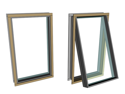

Une fenêtre auvent possède un ou plusieurs châssis dotés d'une charnière au sommet.
Fenêtre auvent.
