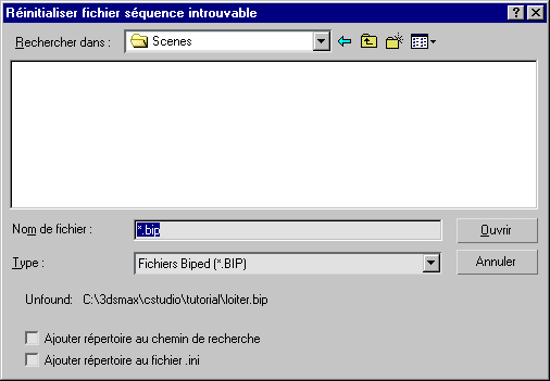

Si un fichier .BIP est introuvable dans son emplacement actuel, vous pouvez résoudre ce problème de deux manières différentes.
- Dans la boîte de dialogue Réinitialiser fichier séquence introuvable, dirigez 3ds Max vers le dossier contenant le fichier BIP manquant.
- Déplacez le fichier .bip manquant vers le dossier Séquence spécifié.

Si les fichiers .bip référencés sont introuvables, la boîte de dialogue Réinitialiser fichier séquence introuvable s'affiche.
- Si certains fichiers .bip référencés se trouvent sur votre lecteur local, accédez au dossier dans lequel ils se trouvent et sélectionnez-les.
- Activez l'option " Ajouter répertoire " au fichier .ini et cliquez sur Ouvrir.
Cette option ajoute automatiquement une autre ligne MoFlowDir= à votre fichier biped.ini.
Remarque : Activez Ajouter répertoire au chemin de recherche si vous souhaitez rechercher les fichiers BIP référencés pendant la session en cours, mais que vous ne voulez pas ajouter les répertoires au fichier biped.ini..
