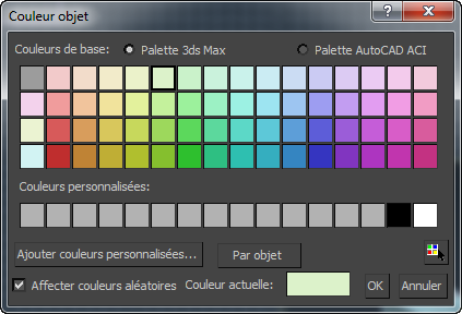

La boîte de dialogue Couleur objet comprend deux palettes de couleurs prédéfinies à partir desquelles vous pouvez définir la couleur filaire d'un objet. Il s'agit également de la couleur de la surface dans une fenêtre ombrée.
Par défaut, 3ds Max affecte des couleurs de manière aléatoire aux objets lors de leur création. Ces couleurs sont choisies dans la palette courante, dans la boîte de dialogue Couleur objet. Si vous activez Personnaliser

Si vous utilisez la palette 3ds Max, la boîte de dialogue Couleur objet contient une palette de 16 échantillons de couleur personnalisés. Vous pouvez définir une couleur quelconque pour chacun des 16 échantillons de couleurs en sélectionnant un échantillon dans la zone Couleurs personnalisées, et en cliquant ensuite sur Ajouter couleurs personnalisées.
Vous pouvez à tout moment choisir entre deux versions de la boîte de dialogue Couleur objet en cliquant sur la bascule Couleurs de base appropriée :
Utilisez cette version lorsque vous voulez travailler avec une palette de couleurs plus restreinte ou souhaitez définir des couleurs filaires d'objets personnalisées.
Utilisez cette version lorsque vous voulez attribuer des couleurs correspondant à l'index de couleurs AutoCAD. Le recours aux couleurs ACI est très utile si vous prévoyez d'exporter des objets vers AutoCAD et que vous souhaitez les organiser en fonction de leur couleur ou si vous voulez disposer d'une vaste gamme de couleurs.

Jeu de 64 couleurs par défaut, disponibles uniquement lorsque la Palette 3ds Max est sélectionnée.
Affiche 16 couleurs personnalisées lorsque la Palette 3ds Max est sélectionnée. Pour choisir une couleur personnalisée, cliquez sur son échantillon. Pour définir ou modifier une couleur personnalisée, cliquez sur son échantillon, puis cliquez sur Ajouter couleurs personnalisées.
Disponible uniquement lorsque la Palette 3ds Max est sélectionnée. Un clic sur cette option affiche le sélecteur de couleurs, qui permet de modifier la couleur personnalisée actuellement sélectionnée. Si vous cliquez sur le bouton Ajouter couleurs personnalisées avec une couleur de base choisie, la boîte de dialogue bascule sur la première couleur personnalisée avant d'ouvrir la boîte de dialogue Sélecteur de couleurs.

Affiche le numéro ACI de la couleur sélectionnée. Disponible uniquement lorsque la palette autoCAD ACI est sélectionnée.
Ouvre la boîte de dialogue Sélectionner objets, qui répertorie tous les objets utilisant la couleur courante comme couleur filaire.
Lorsque cette option est sélectionnée, 3ds Max attribue une couleur aléatoire à chaque objet créé. Lorsqu'elle n’est pas sélectionnée, 3ds Max attribue la même couleur à chaque objet créé jusqu'à ce que vous modifiiez l'échantillon de couleur. Ce paramètre affecte les couleurs filaires uniquement lorsque l'option Par objet est sélectionnée comme méthode de couleur.
Affiche la couleur active (si aucun objet n'est sélectionné) ou la couleur courante. Lorsque vous cliquez sur l'échantillon de couleur, la boîte de dialogue Sélecteur de couleurs s'ouvre pour vous permettre de créer une couleur personnalisée.
