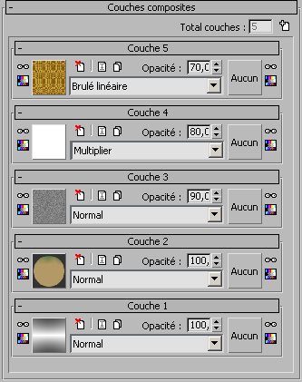

Les commandes d'une map Composé incluent la liste des maps combinées ainsi qu'un mode de fusion, un paramètre d'opacité, et un masque pour chacune.

Ce champ numérique indique le nombre de couches de map. Pour ajouter une couche au dessus de la pile de couches, cliquez sur le bouton
La map Composé utilise un panneau déroulant séparé pour chaque commande de couche, avec autant de groupes de fonctions qu'il y a de couches. Chaque panneau déroulant de couche porte un nom optionnel suivi de "Couche", puis du numéro de la couche.
Les couches s'appliquent par ordre croissant; l'organisation en couches dans le matériau reflète l'ordre des couches dans l'interface. La Couche 1 est celle la plus basse; la Couche 2 se trouve immédiatement au-dessus de la Couche 1, etc.
Les compositions de map s'organisent en couches dans le même ordre. La Couche 2 modifie la sortie de la Couche 1; la Couche 3 modifie la sortie de la Couche 2, etc.
