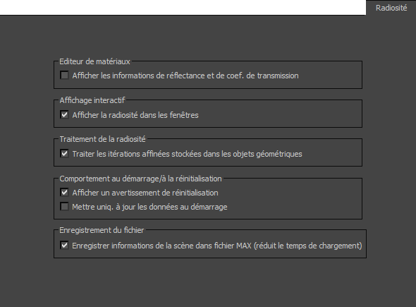

Préférences relatives à la radiosité
Dans le groupe de fonctions Radiosité de la boîte de dialogue Préférences, vous pouvez définir les options relatives à la solution de radiosité.
Interface
Zone Editeur de matériaux
Afficher les informations de réflectance et de coef. de transmission
Lorsque cette option est activée, les valeurs de réflectance et de coefficient de transmission s'affichent dans l'éditeur de matériaux.
Remarque : pour appliquer cette modification, vous devez fermer, puis relancer, l'Editeur de matériaux.
Zone Affichage interactif
Afficher la radiosité dans les fenêtres
Lorsque cette option est activée, les effets de radiosité sont affichés dans les fenêtres.
Zone Traitement de la radiosité
Traiter les itérations affinées stockées dans les objets géométriques
Lorsque cette option est activée, toutes les itérations affinées stockées dans les objets géométriques sont traitées automatiquement.
Comportement au démarrage/à la réinitialisation
Afficher un avertissement de réinitialisation
Lorsque cette option est activée, un message d'avertissement s'affiche chaque fois que vous réinitialisez la solution de radiosité dans votre scène.
Mettre uniqu. à jour les données au démarrage
Lorsque cette option est activée, le moteur de radiosité doit être réinitialisé, puis recalculé, si la solution est invalidée. Dans ce cas, le libellé du bouton Démarrer est remplacé par le libellé Mettre à jour et démarrer. Lorsque vous appuyez sur ce bouton, la solution de radiosité est réinitialisée et le calcul recommence à zéro.
Lorsque cette option est désactivée, la solution de radiosité n'a pas besoin d'être réinitialisée si elle est invalidée. Vous pouvez poursuivre le traitement de la scène avec la solution invalidée.
Remarque : la solution de radiosité est invalidée chaque fois qu'un objet ou une lumière est ajouté, supprimé, déplacé ou modifié de quelque façon que ce soit.
Zone Enregistrement du fichier
Enregistrer informations de la scène dans fichier MAX (réduit le temps de chargement)
Les niveaux lumineux sont toujours enregistrés avec le fichier. Cependant, lorsque cette option est activée, certaines données supplémentaires sur la radiosité sont enregistrées avec votre scène.
