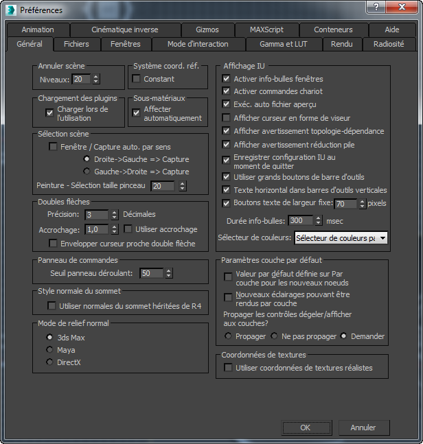

3ds Max propose de nombreuses options agissant sur son affichage et son fonctionnement. Ces options sont disponibles dans une série de groupes de fonctions à onglets, accessibles par le biais de la boîte de dialogue Préférences.
Menu Application > Bouton Options
Menu standard : menu Personnaliser > Préférence
Menu amélioré : menu Personnaliser > Personnalisation > Préférences
Rubriques dans cette section
Préférences générales
Le groupe de fonctions Général de la boîte de dialogue Préférences vous permet de définir les options relatives à l'interface utilisateur et à l'interactivité.
