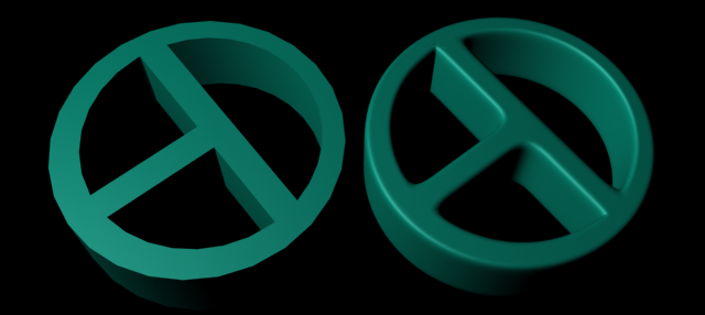

Le modificateur Quadrifier maillage convertit la structure de l'objet en quadrilatères dont vous spécifiez la taille relative. Cette fonction facilite la création d'arêtes arrondies lorsqu'elle est combinée avec le modificateur Lissage maillage.
Gauche : modèle d'origine
Droite : après application des modificateurs Quadrifier maillage et Lissage maillage

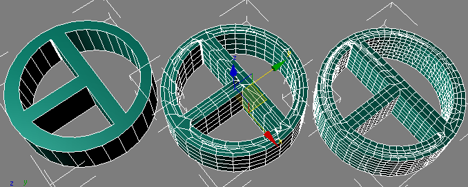

Quad Size %
Taille approximative de chaque quadrilatère par rapport à la taille de l'objet. Plus la valeur est petite, plus il y a de quadrilatères.
Centre : % taille quad = 8,0
Droite : % taille quad = 4,0
