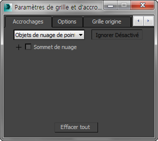

L'accrochage Sommet de nuage de points permet d'accrocher des points à des objets nuage de points. Utilisez cette fonction pour créer une géométrie qui correspond à la forme de l'objet nuage de points.
Menu standard : menu Outils > Grilles et accrochages > Paramètres de grille et d'accrochage > Boîte de dialogue Paramètres de grille et d'accrochage > Panneau Accrochages > Sélectionnez Objets de nuage de points dans la liste déroulante.
Menu amélioré : menu Scène > Grilles et accrochages > Paramètres de grille et d'accrochage > Boîte de dialogue Paramètres de grille et d'accrochage > Panneau Accrochages > Sélectionnez Objets de nuage de points dans la liste déroulante.
