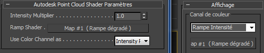

Pour permettre à des objets nuage de points de répondre à l'éclairage de la scène :
  1. Appliquez un Matériau architecture et conception à l'objet.
  2. Appliquez un Ombrage nuage de points Autodesk à l'entrée de texture de couleur diffuse du matériau architecture et conception.
  3. Ouvrez les paramètres d'ombrage nuage de points Autodesk dans l'éditeur de matériaux.
  4. Si un ombrage est appliqué au canal de couleur de l'objet nuage de points, par exemple lors de l'utilisation de l'option Rampe Elévation, copiez l'ombrage à partir du bouton Texture du panneau déroulant Affichage de l'objet nuage de points (panneau de commandes) sur le bouton Ombrage de la rampe dans le panneau déroulant Paramètres Ombrage nuage de points dans l'éditeur de matériaux en tant qu'instance. Pour ce faire, il vous suffit de le faire glisser du panneau de commandes vers l'éditeur de matériaux. Lorsque la boîte de dialogue ouvre une demande Instance ou Copie, assurez-vous que l'option Instance est sélectionnée, puis cliquez sur OK.
    L'illustration qui suit montre le résultat de cette opération : Texture #1 (Rampe dégradé) a été copiée du panneau déroulant Affichage de droite vers le paramètre Ombrage de la rampe sur la gauche.
  5. Dans ce panneau déroulant, définissez également le paramètre Utiliser le canal de couleur comme (liste déroulante) sur l'option active dans le panneau déroulant Affichage du panneau de commande, telle que Rampe Intensité.
Cette option confère aux objets nuage de points un aspect similaire à celui obtenu avec le matériau par défaut, avec l'avantage d'activer l'objet pour répondre à l'éclairage de la scène. Notez cependant, que les ombres intégrées à la capture d'origine sont conservées.

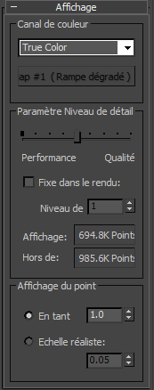

Panneau déroulant Affichage
Canal de couleur
Méthode de coloration des données de nuage de points dans les fenêtres et la sortie de rendu. Choisissez l'une des options suivantes dans la liste déroulante :

Groupe Paramètre Niveau de détail
Glissière de performance et qualité
Détermine le nombre de points visibles dans le nuage des fenêtres. Lorsque l'option Fixe dans le rendu (voir ci-après) est désactivée, ce paramètre affecte également la sortie du rendu. Pour réduire le nombre de points visibles et améliorer les performances, déplacez la glissière vers l'extrémité gauche (performances) de l'échelle. Pour augmenter le nombre de points visibles, déplacez la glissière vers l'extrémité droite (qualité) de l'échelle. Pour des résultats plus satisfaisants en termes de gains potentiels de performances, utilisez le côté droit de l'échelle.
Le nombre de points visibles et le nombre total de points dans l'objet s'affichent dans les champs en lecture seule en bas du groupe Paramètre Niveau de détail : Affichage et Hors de, respectivement.

Fixe dans le rendu
Lorsque cette option est activée, le paramètre Niveau de détail (voir ci-après) détermine le nombre de points visibles lors du rendu. Dans ce cas, la glissière de performance et qualité (voir ci-dessus) n'a aucun effet sur la sortie de rendu.
Niveau de détail
Détermine le nombre de points de l'objet visibles dans la sortie de rendu lorsque l'option Fixe dans le rendu est activée (voir ci-dessus). Plus la valeur est élevée, plus il y a de points rendus dans l'objet. Intervalle = de 1 à 100. Valeur par défaut=1.
Affichage du point
Choisissez la manière dont les points du nuage sont affichés :
  • En tant que Pixel Chaque point visible dans le nuage s'affiche comme un point de couleur ou pixel unique. Le paramètre numérique sert de multiplicateur de la taille de pixel. Plus la valeur de multiplicateur est élevée, plus le point est large.
  • Echelle réaliste Affiche la taille des points et vous permet de la définir avec le paramètre Echelle de l'unité d'affichage.
L'illustration suivante représente un modèle de nuages de points dont le paramètre Niveau de détails (performances) est au plus bas, avec trois différentes valeurs En tant que pixel. Notez que les valeurs En tant que pixel les plus faibles permettent de voir "à travers" la surface la plus proche des surfaces sous-jacentes.
1 : en tant que pixel = 0,5
2 : en tant que pixel = 1,0
3 : en tant que pixel = 4,0
