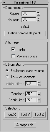

Interface
Ce panneau déroulant permet de définir la taille et la résolution du treillis, ainsi que le mode d'affichage et de déformation.
Zone Dimensions
Ces options permettent d'ajuster les dimensions d'unités du volume source et de spécifier le nombre de points de contrôle du treillis. A noter que les dimensions de points apparaissent également en regard du nom du modificateur dans la liste Pile.
Conseil : modifiez les dimensions du treillis avant d'ajuster les positions de ses points de contrôle. Lorsque vous modifiez le nombre de points de contrôle dans cette boîte de dialogue, toutes les modifications apportées au préalable aux points de contrôle sont perdues. Toutefois, vous pouvez annuler les opérations effectuées dans cette boîte de dialogue.
- Rayon, Hauteur
- Ces deux doubles flèches affichent la longueur, la largeur et la hauteur du treillis et permettent de les régler. Pour créer la déformation spatiale, faites glisser la souris de la même manière que pour créer une primitive Cylindre standard. A noter que ces champs à double flèche n'existent pas dans la version Modificateur d'objets du FFD.
- [affichage des points de contrôle]
- Affiche le nombre courant de points de contrôle dans le treillis (par exemple, 4x8x4).
- Définir nombre de points
- Affiche une boîte de dialogue contenant trois doubles flèches intitulées Côté, Radial et Hauteur, ainsi que des boutons OK et Annuler. Spécifiez le nombre de points de contrôle souhaités dans le treillis, puis cliquez sur OK pour appliquer la modification.
CôtéNombre de points de contrôle autour du périmètre du treillis.
RayonNombre de points de contrôle sur un rayon entre le centre et le périmètre extérieur du treillis.
HauteurNombre de points de contrôle le long de la hauteur du treillis.
Zone Affichage
Ces options contrôlent l'affichage du FFD dans les fenêtres.
- Treillis
- Lorsque cet élément est sélectionné, des lignes sont tracées pour relier les points de contrôle afin de former une grille. Bien que les fenêtres paraissent parfois encombrées par ces lignes supplémentaires, cela permet de visualiser le treillis.
- Volume source
- Lorsque cet élément est sélectionné, les points de contrôle et le treillis sont affichés dans leur état d'origine. Cet affichage est important lorsque vous modifiez le volume source pour agir sur des sommets spécifiques, à l'intérieur ou à l'extérieur du volume. Reportez-vous aux options Tous les sommets et Seulement dans volume, décrites ci-après.
Zone Déformation
Ces options permettent de spécifier les sommets qui doivent être affectés par le FFD.
- Seulement dans volume(Valeur par défaut.) Lorsque cette option est sélectionnée, seuls les sommets du volume source sont déformés. Les sommets qui n'appartiennent pas au volume source ne sont pas affectés.
- Tous les sommetsLorsque cette option est activée, tous les sommets sont déformés, qu'ils soient situés à l'intérieur ou à l'extérieur du volume source, selon la valeur du champ à double flèche Atténuation. La déformation à l'extérieur du volume est une extrapolation continue de la déformation à l'intérieur du volume. A noter que la déformation peut être extrême pour les points très éloignés du treillis source.
- Atténuation
Cette double flèche est activée uniquement lorsque l'option Tous les sommets est sélectionnée. Elle détermine la distance par rapport au treillis à partir de laquelle l'effet du FFD va diminuer jusqu'à zéro. Lorsque ce champ à double flèche est défini sur 0, il est désactivé et aucune atténuation ne se produit. Par conséquent, tous les sommets sont affectés quelle que soit leur distance par rapport au treillis. Les unités dans lesquelles la valeur d'atténuation est exprimée sont fonction de la taille du treillis. Ainsi, une valeur d'atténuation de 1 signifie que l'effet sera de 0 pour les points éloignés d'une largeur/longueur/hauteur de treillis du treillis (selon le côté où ils se trouvent).
- Tension/Continuité
Permet d'ajuster la tension et la continuité des splines de déformation. Bien qu'il soit en fait impossible de visualiser les splines dans un FFD, le treillis et les points de contrôle représentent la structure qui contrôle les splines. Lorsque vous ajustez les points de contrôle, vous modifiez également les splines (qui se déplacent avec chacun des points). Les splines déforment à leur tour la géométrie de l'objet. Vous pouvez modifier la tension et la continuité des splines, et ainsi changer leur effet sur l'objet.
Zone Sélection
Les boutons fournissent des méthodes supplémentaires de sélection des points de contrôle. Vous pouvez sélectionner ou désélectionner n'importe quelle combinaison de ces trois boutons pour choisir une, deux ou trois dimensions simultanément.
- Tout X, Tout Y, Tout Z
- Lorsque vous activez l'un de ces boutons et que vous sélectionnez un point de contrôle, tous les points de contrôle le long de la dimension locale spécifiée par le bouton sont également sélectionnés. En activant deux boutons, vous pouvez sélectionner tous les points de contrôle dans deux dimensions.
- A propos
Lorsque vous cliquez sur cette option, une boîte de dialogue contenant des informations de copyright et d'octroi de licence apparaît.
