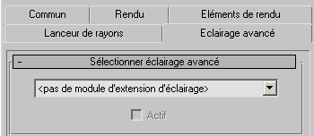

Le panneau déroulant Eclairage avancé vous permet de sélectionner une des options d'éclairage avancé associées au rendu lignes de balayage par défaut : Traceur de lumière ou Radiosité.
Le traceur de lumière fournit des ombres à arêtes douces et une pénétration de la couleur pour les scènes fortement éclairées telles que les scènes extérieures. La radiosité offre une modélisation physiquement précise de la lumière d'une scène.
Tant que vous n'avez pas sélectionné d'option d'éclairage avancée, le groupe de fonctions Eclairage avancé affiche un seul panneau déroulant, intitulé Sélectionner éclairage avancé.
Choisissez une option d'éclairage avancé dans cette liste déroulante. La valeur par défaut est Pas d'éclairage avancé.
Lorsqu'une option d'éclairage avancé est sélectionnée, utilisez Actif pour activer ou désactiver l'utilisation de cette option lors du rendu de votre scène. Cette option est activée par défaut.
