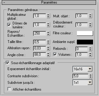

Zone Paramètres généraux
- Multiplicateur global

- Multiplicateur objet
- Contrôle le niveau de lumière reflétée par les objets de la scène. Valeur par défaut : 1,0.

- Rayons/Echantillon
- Nombre de rayons projetés par échantillon (ou pixel). Augmentez cette valeur pour accroître la régularité de l'effet, mais également le délai de rendu. Diminuez cette valeur pour obtenir un effet plus granuleux, mais accélérer le rendu. Valeur par défaut : 250.

- Sous-échantillonnage adaptatif
- Lorsque cette option est activée, le traceur de lumière utilise le sous-échantillonnage. Lorsqu'elle est désactivée, il échantillonne chaque pixel. La désactiver peut augmenter les détails du rendu final, mais prolonge le temps de rendu. Cette option est activée par défaut.
- Espacement échantillon initial
- Espacement de grille des échantillons initiaux de l'image. Il est mesuré en pixels. Valeur par défaut : 16x16.

- Contraste subdivision
- Seuil de contraste déterminant quand une zone doit être à nouveau subdivisée. L'augmentation de cette valeur diminue les subdivisions. Une valeur trop faible peut entraîner des subdivisions superflues. Valeur par défaut : 5,0.

- Subdiviser jusqu'à
- Espacement minimal d'une subdivision. L'augmentation de cette valeur améliore le temps de rendu, au détriment de la précision. Valeur par défaut : 1x1.
