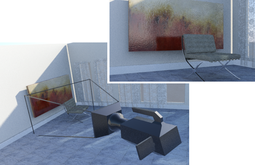

Insertion : vue Perspective d'une scène
Image principale : caméra physique créée de façon à encadrer la vue Perspective
