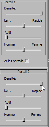

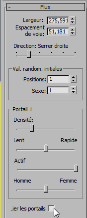

groupe de fonctions Modifier. Dans le panneau déroulant Flux, cliquez pour désactiver l'option Lier les portails.
L'étiquette du panneau déroulant Flux principal change pour indiquer que cette zone contrôle le portail 1. Désormais, les commandes du panneau déroulant Portail 2 sont également disponibles.
En outre, des numéros apparaissent dans les fenêtres pour montrer de quel portail il s'agit :
zone Portail 1, déplacez le curseur Lent/Rapide complètement à gauche.
