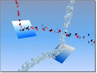

La déformation spatiale Déflecteur agit à la façon d'un bouclier planaire qui repousse les particules générées par un système de particules. Vous pouvez, par exemple, l'utiliser pour simuler l'effet de la pluie frappant un trottoir. Vous pouvez allier une déformation Déflecteur à une déformation Gravité pour créer l'effet d'une cascade ou d'une fontaine.
Deux flux de particules heurtant deux déflecteurs
