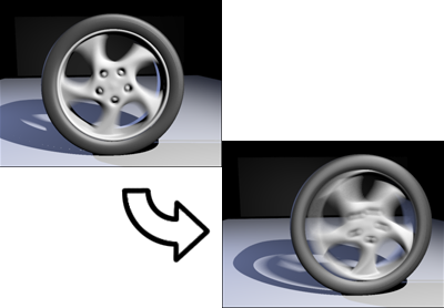

L'effet mouvement flou peut accroître le réalisme d'un rendu d'animation en simulant le fonctionnement d'une vraie caméra. A chaque caméra correspond une vitesse d'obturateur et, si un mouvement important se produit pendant que l'obturateur est ouvert, l'image capturée sur film sera floue.
Mouvement flou ajouté au rendu d'une roue animée tandis qu'elle avance et accélère
