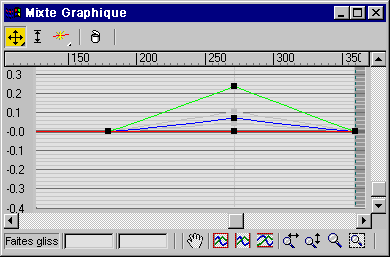

Editer courbes clé d'angle
Affiche un éditeur de courbes permettant de manipuler la forme du treillis à un angle particulier. Cette courbe représente la position en fonction de l'angle. Elle affiche les courbes des points sélectionnés. Les courbes rouges sont X, les vertes Y et les bleues Z.
