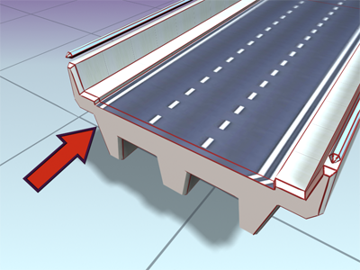

Presque tous les objets que vous rencontrez dans le monde réel sont biseautés. La fabrication d'une arête parfaitement aiguisée étant difficile et coûteuse, la plupart des objets sont créés avec des arêtes chanfreinées, filées ou ajustées. Utilisez la déformation Biseau pour simuler ces effets.
Route aux arêtes biseautées
