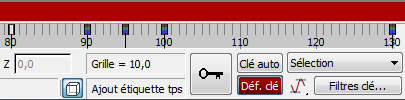

  1. Cliquez sur pour l'activer.
    Le bouton devient rouge pour indiquer que vous êtes maintenant en mode Définir clé. Dans ce mode, vous pouvez tester vos idées avant de les appliquer.

  7. Cliquez sur le bouton (Définir clés) ou appuyez sur la touche K du clavier pour définir une clé.
    Lorsque le bouton Définir clés devient rouge, une clé est définie et apparaît sur la réglette temps. Des couleurs sont appliquées aux clés pour indiquer les pistes animées.
