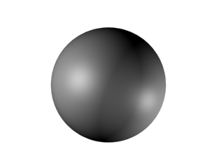

L’ombrage Blinn est une subtile variante de l'ombrage Phong. La différence la plus évidente est que les reflets semblent plus arrondis. En règle générale, il n’est pas nécessaire d'utiliser le paramètre Adoucir (décrit dans la rubrique Reflets Blinn, Oren-Nayar-Blinn et Phong) aussi souvent qu'avec l'ombrage Phong.
L'ombrage Blinn a des reflets plutôt doux et ronds.
L’ombrage Blinn vous permet d'obtenir des reflets produits par la lumière se reflétant sur la surface, à angles bas. Ces reflets disparaissent lorsque vous augmentez la valeur du paramètre Adoucir à l'aide de l'ombrage Phong.
