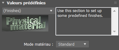

Panneau déroulant Valeurs prédéfinies (Matériau physique)
Le panneau déroulant Valeurs prédéfinies permet d'accéder aux valeurs prédéfinies de matériau physique pour créer rapidement différents types de matériaux tels que la céramique émaillée, le vieux cuivre ou la cire de bougie.
Vous pouvez également utiliser une valeur prédéfinie (modèle) comme point de départ pour générer un matériau personnalisé. Choisissez un modèle dans la liste déroulante. Une description avec des instructions générales s'affiche dans le volet de droite.
Interface
Liste des valeurs prédéfinies
Modèles pour diverses finitions, matériaux non métalliques, matériaux transparents, métaux et matériaux spéciaux.
Mode matériau
Deux modes de l'interface utilisateur sont disponibles : Standard et Avancé. Le mode Standard inclut des paramètres permettant de créer la plupart des matériaux physiquement réalistes. Le mode Avancé inclut des paramètres supplémentaires de couleur et poids de réflexion, de dureté diffuse et de réflectance avancée permettant de personnaliser votre matériau.
