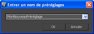

  3. Saisissez le nom de la nouvelle valeur prédéfinie, par exemple: "My preset" (ma valeur prédéfinie).
  4. Cliquez sur OK. Pour plus d'informations sur la modification de vos valeurs prédéfinies personnalisées, consultez la section Edition d'une valeur prédéfinie.

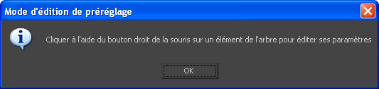

  2. Une boîte de dialogue s'ouvre pour vous informer qu'il faut cliquer avec le bouton droit sur l'élément de l'arborescence pour éditer ses paramètres. Cliquez sur OK.

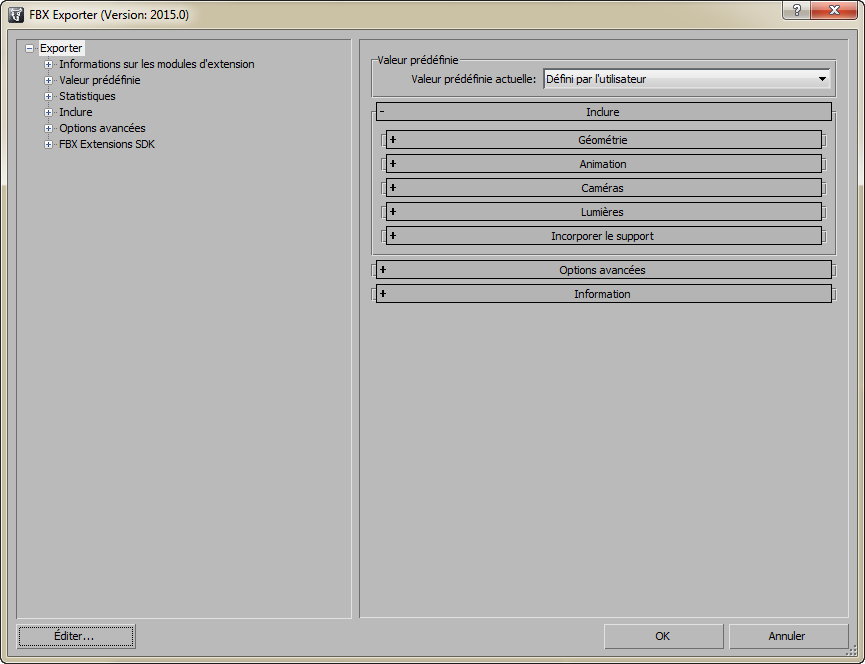

  3. L'interface utilisateur est alors divisée en deux parties, ajoutant une vue arborescente des options FBX dans la partie de gauche.

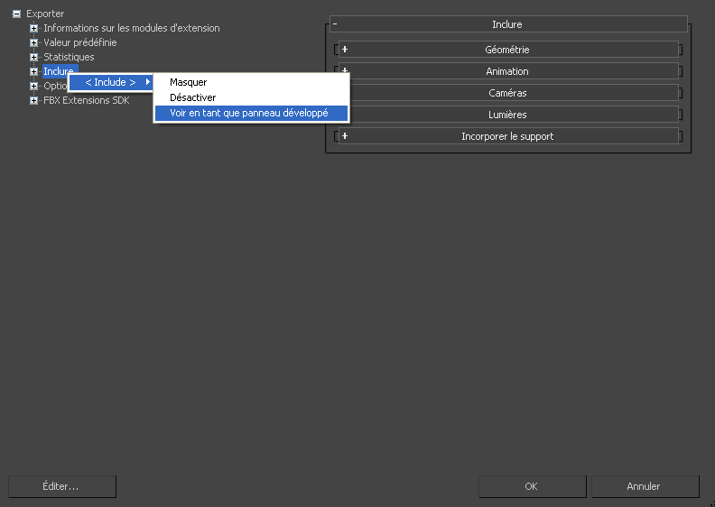

  4. Cliquez avec le bouton droit sur les éléments de la vue arborescente pour accéder aux options d'édition.
    Remarque : Certaines options d'édition sont communes à tous les niveaux de la structure, d'autres sont spécifiques à un niveau particulier. Vous pouvez appliquer certaines options à n'importe quel niveau de la structure des options. Voir Options du mode Editer.

Voir en tant que groupe extensible/Voir en tant que panneau développé
Permet de définir si un groupe est ou non extensible.
