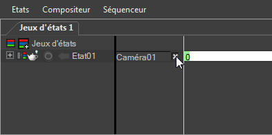

Pour ajouter une caméra à la séquence
Si nécessaire, cliquez sur
(Ajouter un nouvel état).
Cliquez sur le champ correspondant au nom de la caméra dans la fenêtre piste.
Choisissez une caméra dans le menu contextuel.
Sélectionnez la case à cocher pour activer la piste de la caméra dans la fenêtre piste.
