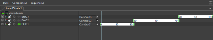

En mode du séquenceur, la boîte de dialogue Jeux d'états se présente comme une fenêtre en dessous des fenêtres 3ds Max, avec une fenêtre piste qui montre les caméras utilisées et l'intervalle d'images pendant lequel elles sont actives.
(Enregistrer). Une fois activé, ce bouton devient rouge
La bascule Réduire/Agrandir disponible dans l'angle supérieur droit de la fenêtre du séquenceur permet de masquer temporairement ou de restaurer la fenêtre.
