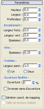

Définit la taille du groupe de fonctions vitré de chaque châssis.
Détermine le nombre de groupes de fonctions vitrés (1 ou 2). Utilisez deux groupes de fonctions pour créer une fenêtre au fonctionnement similaire à celui d'une double-porte, dont chaque groupe de fonctions possède une charnière sur son côté externe.
Définit le pourcentage d'ouverture de la fenêtre. Ce paramètre peut être animé.
Activez cette option pour que les châssis s'ouvrent dans la direction opposée.
