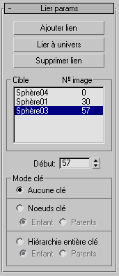

panneau déroulant Paramètres Lien, cliquez sur Ajouter lien, activez la case à cocher, puis désactivez l'option Ajouter lien. Vous venez d'ajouter une autre cible qui sera active à l'image 25.

Une fois une contrainte Lien affectée, vous pouvez accéder à ses propriétés dans le panneau déroulant Lier params du groupe de fonctions Mouvement. Dans ce panneau déroulant, vous pouvez ajouter ou supprimer des cibles et animer la position à laquelle chaque cible devient le parent actif de l'objet contraint.
Vous pouvez également modifier l'animation des images de liens en manipulant les clés situées sur la barre de piste et dans la vue piste. Toutefois, dans ce contexte, les méthodes standard de suppression de clés ne s'appliquent pas aux clés de liens ; vous devez plutôt utiliser la fonction Supprimer lien du panneau déroulant Params Lier.
Après avoir cliqué sur Ajouter lien, définissez la glissière temps sur l'image sur laquelle vous souhaitez activer le lien, puis sélectionnez l'objet auquel appliquer le lien. Tant que l'option Ajouter lien est activée, vous pouvez continuer à ajouter des liens ; pour quitter ce mode, cliquez avec le bouton droit de la souris sur la fenêtre active ou cliquez à nouveau sur Ajouter lien.
Nous vous conseillons d'en faire la première cible de la liste. De la sorte, l'objet ne peut pas revenir à ses transformations de création ou d'animation indépendantes si d'autres cibles sont supprimées de la liste.
Lorsque vous mettez une entrée cible en surbrillance dans la liste, l'option Début affiche l'image sur laquelle l'objet devient un parent. Pour modifier le moment du transfert de lien, ajustez la valeur.
