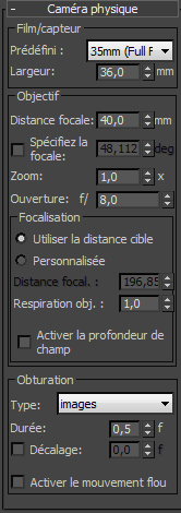

Panneau déroulant Caméra physique
Définit les principaux attributs physiques de la caméra

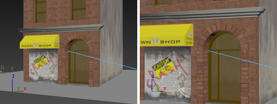

De gauche à droite : 35 mm, APS-C (Canon), APS-C (Nikon, Sony, etc.)
Paramètres Film/capteur
De gauche à droite : APS-H (Canon), Quatre tiers

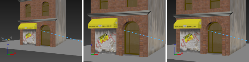

Zoom
Effectue un zoom avant ou arrière sur l'objectif, sans modifier la position de la caméra.
Le zoom permet de découper l'image rendue sans modifier les autres effets de caméra. Par exemple, la modification de la distance focale change l'incidence de bokeh (car elle change la taille d'ouverture), contrairement à la modification de la valeur Zoom.

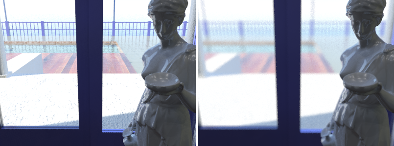

Activer la profondeur de champ Lorsque cette option est activée, la caméra génère un effet de flou sur les distances différentes de la distance de focalisation. La force de l'effet de profondeur de champ est basée sur le paramètre Ouverture. Cette option est désactivée par défaut.
Gauche : pas de profondeur de champ
Droite : faible profondeur de champ (ouverture = F/1.4 )

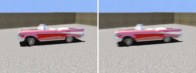

Activer le mouvement flou
Lorsque cette option est activée, la caméra génère un mouvement flou. Cette option est désactivée par défaut.
Gauche : pas de mouvement flou
Droite : mouvement flou par défaut (durée = 0.5 image )
