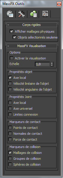

Le groupe de fonctions Options d'affichage de la boîte de dialogue Outils MassFX inclut des commandes destinées à activer ou désactiver l'affichage de la fenêtre des maillages physiques ainsi que la visualisation MassFX pour le débogage des simulations.

Panneau déroulant Corps rigides
Afficher maillages physiques
Lorsque cette option est activée, les maillages physiques sont affichés dans les fenêtres et le commutateur Objets sélectionnés est disponible.
Objets sélectionnés seulement
Lorsque cette option est activée, les maillages physiques sont affichés dans les fenêtres uniquement pour les objets sélectionnés. Disponible uniquement lorsque l'option Afficher maillages physiques est activée.
Remarque : Si vous activez Visualisation (voir ci-dessous) et Maillages de collision, les maillages physiques sont affichés pour tous les corps rigides au cours de la simulation, quel que soit l'état de ces commutateurs.
Panneau déroulant Visualisation MassFX
Utilisez ces paramètres pour afficher différentes propriétés de corps rigides à mesure que la simulation progresse, à des fins de débogage. Si les résultats ne sont pas satisfaisants, la possibilité de voir ces indicateurs non rendus en temps réel peut vous aider à déterminer ce qui peut être réglé pour remédier aux problèmes.
Activer Visualisation
Lorsque cette option est activée, les autres paramètres de ce panneau déroulant prennent effet. Cela vous permet de définir les visualisations souhaités puis de toutes les activer ou les désactiver à l'aide de ce commutateur.
Echelle
Taille relative des indicateurs basés sur des fenêtres, tels que les axes.
