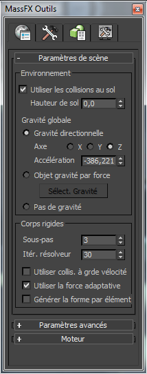

La boîte de dialogue Outils MassFX fournit un accès rapide à la plupart des paramètres et des commandes généraux pour créer des simulations dans 3ds Max. Elle contient quatre onglets dont chacun d'eux est décrit en détails dans la rubrique appropriée de cette section. Vous pouvez ouvrir la boîte de dialogue en cliquant sur le bouton à l'extrême gauche de la barre d'outils MassFX, ou accédez directement au panneau qui vous intéresse en cliquant sur son bouton sur l'icône déroulante Outils MassFX dans la barre d'outils.
Initialement, lorsque la boîte de dialogue Outils MassFX s'affiche, elle flotte au-dessus des fenêtres. Vous pouvez l'ancrer en faisant glisser la barre de titre vers la gauche ou la droite de la fenêtre du programme ou en cliquant avec le bouton droit de la souris sur la barre de titre et en choisissant Ancrer
Gauche/Droite. Pour fermer la boîte de dialogue, cliquez sur le bouton Fermer dans le coin supérieur droit ou appelez la commande utilisée pour ouvrir la boîte de dialogue.
