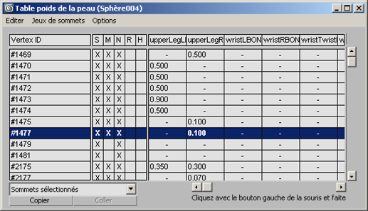

Table Poids (modificateur Peau)
La table poids du modificateur Peau sert à modifier simultanément le poids du sommet de plusieurs sommets et structures. Cliquer sur le bouton Table Poids permet d'afficher ce tableau.
Interface
Le nombre de sommets apparaît en bas de la colonne de gauche alors que le nom des structures apparaît dans la partie supérieure. Le poids du sommet de chaque structure est affiché dans le tableau. Vous pouvez modifier les poids du sommet en procédant de plusieurs façons :
Options de menu :
Menu Edition
Copier/coller du poids des sommets et sélection des sommets à éditer.
  • Copier: copie le poids des sommets sélectionnés.
  • Coller: colle les poids copiés.
  • Supprimer les pondérations zéro : tous les poids de sommets inférieurs à la valeur du champ Supprimer la limite zéro sont supprimés. Cette option est également disponible dans le panneau déroulant Paramètres avancés.
  • Sélectionner tout / Aucun / Inverser: modifie la sélection des sommets.
Menu Jeux de sommets
Sélectionnez des sommets dans la colonne de gauche en maintenant la touche Ctrl enfoncée tout en cliquant sur les sommets. Créez un jeu de sélections nommé, que vous pouvez ensuite choisir dans le menu déroulant situé dans la partie inférieure gauche de la boîte de dialogue.
Menu Options
Personnalise l'affichage de la table poids.
  • Basculer IU : bascule l'IU pour afficher les ID de sommet dans la partie supérieure et le nom des structures en bas de la partie gauche.
  • Mettre à jour sur relâchement souris: aucune mise à jour n'est possible tant que vous appuyez sur le bouton de la souris. Les mises à jour ont lieu lorsque vous relâchez le bouton de la souris. Cette option contribue à favoriser la rapidité du flux de travail en évitant les mises à jour inutiles.
  • Afficher structures affectées: indique uniquement les structures qui affectent les sommets affichés.
  • Afficher attributs : bascule l'affichage des attributs S/M/N/R/H.
  • Afficher exclusions : affiche ou masque des petites zones de cases à cocher dans chaque champ de poids du sommet. Un clic sur la case à cocher fait basculer l'exclusion du sommet de la structure (une croix rouge apparaît dans la case lorsque l'exclusion est effective).
  • Afficher global: indique les paramètres de tous les sommets affichés.
  • Afficher IU Jeux définis: affiche les données relatives aux jeux de sommets.
Options de la boîte de dialogue
ID sommet
Les sommets sont affichés par numéro dans la colonne de gauche de la table poids. Cliquez deux fois sur un numéro de sommet pour afficher le sommet en rose dans les fenêtres. Pour n'afficher que les sommets sélectionnés, sélectionnez Sommets sélectionnés dans le menu déroulant situé dans la partie inférieure gauche de la boîte de dialogue.
S
Indique que le sommet est sélectionné.
M
Indique que le poids du sommet a été modifié.
N
Indique que les poids des sommets sont normalisés (le total de tous les poids de sommet est toujours égal à 1,0).
R
Indique que le sommet est rigide (seule la structure offrant la plus grande influence l'affecte).
P
Indique que les poignées de patchs sont rigides (seule la structure offrant la plus grande influence les affecte).
Liste déroulante de sélection des sommets
Vous pouvez choisir d'afficher tous les sommets, les sommets sélectionnés ou seulement les sommets affectés par la structure sélectionnée.
Copier
Copie les poids des sommets sélectionnés.
Coller
Colle les poids copiés.
