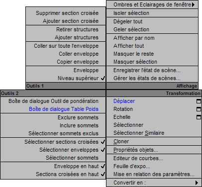

Menu QUADR.
Un certain nombre de commandes du modificateur Peau sont disponibles à partir du menu Quadr. dans les quadrants Outils 1 et Outils 2 : Elles apparaissent également dans les panneaux déroulants du modificateur Peau et sont décrites dans leurs rubriques respectives.
