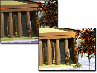

L'effet Luminosité et contraste permet d'ajuster le contraste et la luminosité d'une image. Cette fonction peut être utilisée pour faire correspondre les objets de scène de rendu avec les images ou les animations d'arrière-plan.
Au-dessus : le rendu d'origine est trop sombre.
Au-dessous : l'augmentation de la luminosité et du contraste améliore la clarté du rendu.
