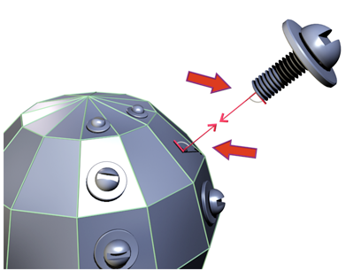

3ds Max permet d'aligner les normales entre deux objets quelconques. Dans le cas d'objets maillés, l'alignement s'effectue entre des faces individuelles, car chaque face possède sa propre normale. Reportez-vous à la rubrique Aligner normales.
Normale de la face avant du boulon alignée sur la normale d'une face de l'assemblage.
Avant de commencer, sélectionnez une vue qui vous permette de voir les deux objets que vous souhaitez aligner. Vous pouvez, si nécessaire, déplacer la vue après sélection de la première normale. Pour voir clairement les normales des faces, utilisez le mode filaire.
