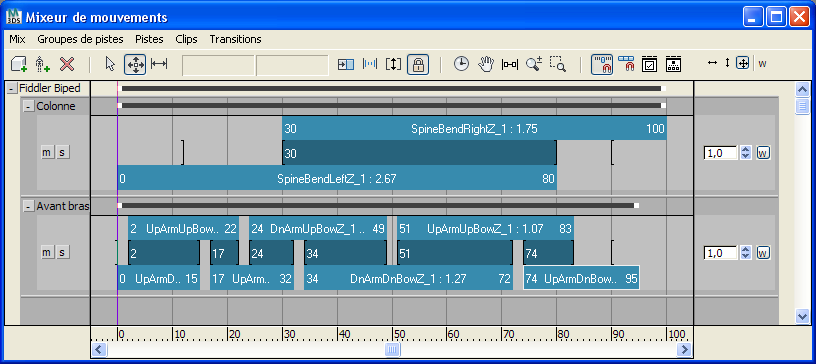

Lorsque vous placez plusieurs clips sur une piste de transition, vous pouvez créer des transitions automatiques entre deux clips. Une transition crée un changement graduel constant d'un clip à un autre.
Clips et transitions sur une piste de transition. Les transitions sont affichées sous la forme de zones sombres entre les clips.

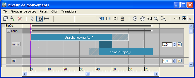

Lorsqu'une transition contient des hachures, cela indique que la transition n'est pas valable. C'est le cas par exemple lorsque les crochets délimiteurs d'un clip sont inversés, c'est-à-dire lorsque le crochet fermant est placé avant le crochet ouvrant. Pour corriger ce problème, faites glisser chaque extrémité de la transition de façon à les inverser.

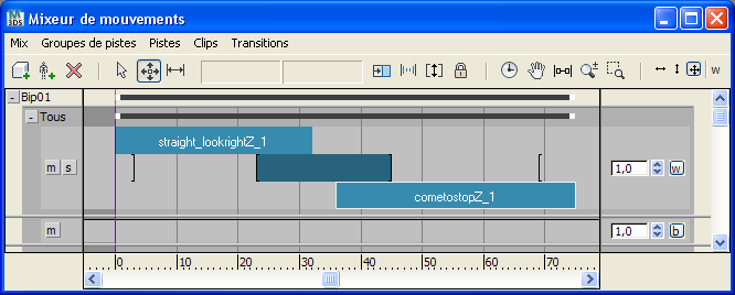

Une bonne transition peut avoir lieu à tout endroit où deux clips se chevauchent. Les parties non utilisées d'un clip d'un côté ou de l'autre de la transition s'affichent avec des hachures pour indiquer qu'elles ne seront pas utilisées dans le mixage. Ce type de transition est souvent utilisé pour les clips basés sur une animation de pas, où le meilleur emplacement pour une transition n'est pas toujours à une extrémité du clip.
Les parties hachurées des clips ne sont pas utilisées dans le mixage.
Le mixeur de mouvements vous permet d'étendre une transition à une zone où deux clips ne se chevauchent pas. Cependant, il est probable que cette transition produise des mouvements indésirables dans le mixage.
Les transitions qui s'étendent à des zones où les clips ne se chevauchent pas peuvent avoir des résultats imprévisibles.

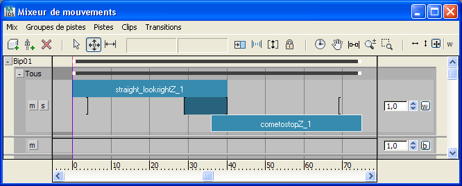

Pour des résultats optimaux, assurez-vous que toutes vos transitions se situent seulement dans les parties où deux clips se chevauchent complètement.

Sur une piste de transition, des crochets s'affichent autour de chaque transition, ainsi qu'à la fin ou au début de chaque clip qui n'est pas entouré par une transition.
Crochets de transition
