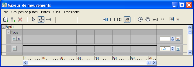

Dans le mixeur de mouvements, le processus de mixage consiste d'abord à ouvrir le mixeur, puis à ajouter des objets à mixer, et enfin à charger des clips de séquence sur des pistes de clips. Une piste de clip est automatiquement créée lorsque vous ouvrez le mixeur après avoir sélectionné un bipède, mais vous aurez probablement besoin d'en créer d'autres pour contenir tous les mouvements à utiliser avec vos objets mixés.
Lorsque vous ouvrez le mixeur, un groupe de pistes, une piste de clip et une piste d'équilibrage sont affectés au bipède sélectionné, le cas échéant. Si l'objet sélectionné est un objet non bipède, le mixeur est vide.

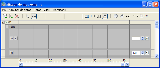

Piste d'une hauteur supérieure contenant assez d'espace pour deux rangées de clips. Vous pouvez placer un fichier de mouvement dans la partie supérieure et un autre dans la partie inférieure, puis placer une transition dans la zone où les deux clips se chevauchent. Les transitions entre ces pistes sont similaires aux transitions en mode Séquence.
Piste de transition

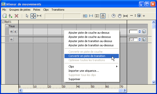

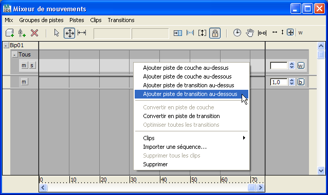

Pour ajouter une piste de transition ou de couche à un groupe de pistes :
Pour convertir une piste de clip en un autre type de piste :
