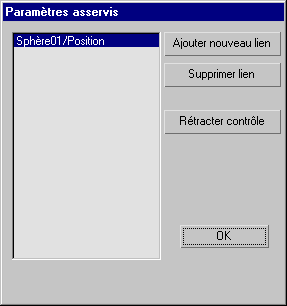

Boîte de dialogue Paramètres asservis (contrôleur de bloc)
Chaque fois que vous créez un bloc, un contrôleur asservi est affecté à toutes les pistes du bloc, ce qui permet au bloc principal de transférer les données des clés.
Le contrôleur asservi peut être affecté sans être connecté à un contrôleur de bloc principal. Les commandes de la boîte de dialogue Paramètres asservis permettent d'attacher le contrôleur asservi à un contrôleur principal. Si le contrôleur asservi n'est pas attaché au contrôleur principal, une boîte de dialogue s'affiche avec la liste des contrôleurs maîtres auxquels vous pouvez attacher le contrôleur asservi. La boîte de dialogue Choisir vue piste apparaît avec la liste des pistes que vous pouvez ajouter.
Cliquez avec le bouton droit de la souris sur un contrôleur asservi dans la hiérarchie de la vue piste pour afficher la boîte de dialogue Paramètres asservis. La fenêtre de liste affiche les pistes assignées.
Interface
Ajouter nouveau lien
Ajoute un lien. Affiche la boîte de dialogue Ajouter nouveau lien avec les pistes disponibles. Cliquez sur une piste, puis cliquez sur OK.
Supprimer lien
Supprime le lien sélectionné.
Réduire contrôle
Rétracte le contrôleur asservi en un contrôleur standard.
Les clés existantes sont copiées vers le nouveau contrôleur.
OK
Ferme la boîte de dialogue.
